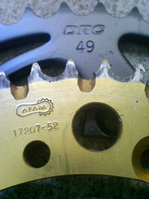

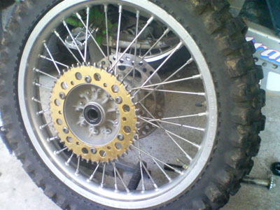

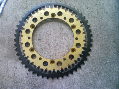

下になっているリアスプロケット
大きくない?
ただ交換では面白くないので
サイズアップ・・・
ってそのままじゃん<つっこまないで
歯数が違うでしょ!
大きいのに歯数が少ないのは何故でしょう?
お気づきの方は?

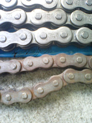

「はい、520にサイズアップです。」
428→520へのコンバートです。
組み込んだ画像が無いのはご愛嬌と言うことで(^^;

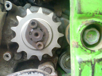

引き続きフロント側の交換前

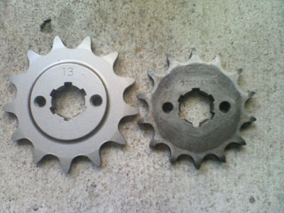

外して大きさを比べる
こちらも520用が13丁 元の428用が14丁
ふた周りぐらい大きいです。
スイングアームの根元に当たりそうなくらい外周が大きいです。
12丁くらいが大きさ的に良いのかも

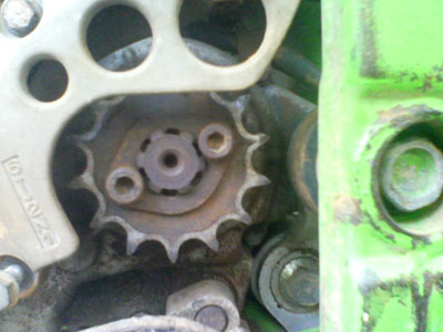

カバーの内側にチェーン外れ防止のプレートが
スプロケに当たり付けられませんでした。
カバーだけ着けたらプレートの厚み分が不足してて
ネジを締めてもカバーがガタガタと動くし
短いネジに交換が必要だけど・・・
そのまま付けちゃいました。

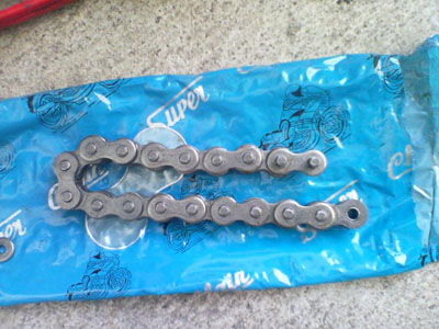

当然、チェーンも交換しないとダメですから
428の感覚で130コマを買いました。
長すぎました・・・・・(;;)
切りました。
数えたら112コマで十分です。
