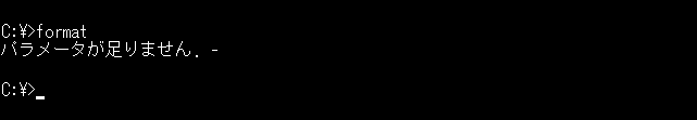

 まずは、コマンドを入力してみましょう。
 画面
 パラメータが足りません、と文句言ってきてますねぇ
 パラメータって何でしょう?
 これは、このMS−DOSコマンドがコマンドだけでは何をして良いか判らないときに
 返してくる文句です。
 つまり、**をどうする? のどうする?がコマンドとすれば **を が必要なわけです。
 じゃ、どうやるの?
 こうやるの 一行目を見て下さい。

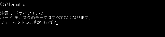

 そうです、フォーマットしたいドライブレター(この場合C:)を
 1っスペースを空けて続けて入力するんです。
 この画面の場合、ハードディスクをフォーマットするところなので
 注意が表示されています。
  ここで、間違ったドライブレターを入力して確認も無しにEnter キーを押してしまうと
 そのドライブの中身はどこかへ消えて無くなくなります。(*_*)
 注意して下さい

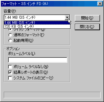

 ここで、フロッピーの容量・フォーマットの種類・その他オプションを選択します。
 通常、容量は1.44M(2HD)で良いでしょう。って今お店で売っているFDは
 ほとんど2HDですから、2DDでフォーマットしたいときはここで選択します。
 画面
 この720KBが2DDの容量です。

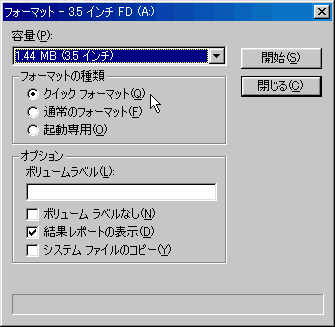

 さて、ここでちょっと説明
  フォーマットの種類
  クイックフォーマット(Q) :通常のフォーマット済みフロッピーを再フォーマットするときに
               ボタンで選択すると早くフォーマットが終わります。
  通常のフォーマット(F) :フォーマットされていないフロッピーを買ってきたときは
              ここのボタンを選択してフォーマットします。
  起動専用(O) :フロッピーでPCを起動できるようにするための選択ボタンです。
  オプション
  ボリュームラベル(L) :ここの枠の中に自分で好きなラベルを付けることができます。
  ボリュームラベルなし(N) :上記枠内に何か表示、記入されていてもここをチェックして
               フォーマットするとボリュームラベルは、なしになります。
  結果レポートの表示(D) :フォーマット終了後、結果を表示するかしないかのチェックです。
  システムファイルのコピー(Y) :ここにチェック付けるとフォーマットの種類の
                 起動専用と同じ物ができます。
 あとは、右上の方の開始ボタンをクリックすればフォーマットが始まります。

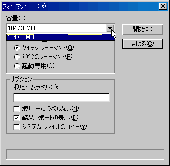

 次に、ハードディスクのフォーマットです。
 同じようにマイコンピュータからフォーマットしたいドライブを選択し
 マウスの右クリックで、メニューを表示してフォーマットを左クリック
 画面
 容量がハードディスクの場合一つしかないのがわかるでしょう?
 フォーマットするなら右上の開始ボタンをクリックすればOKです。
