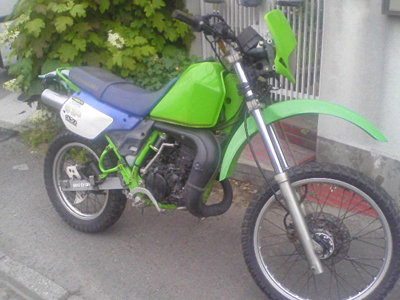

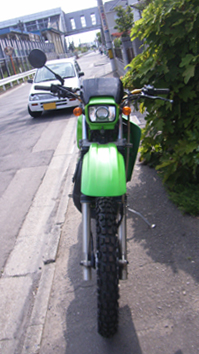

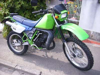

頂き物のKMX200、復活までの記録
この子を頂きて来ました。

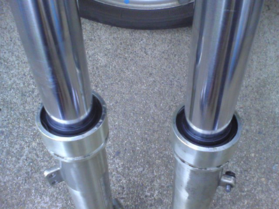

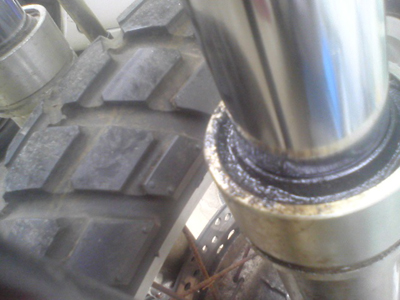

フォークのオイル漏れ

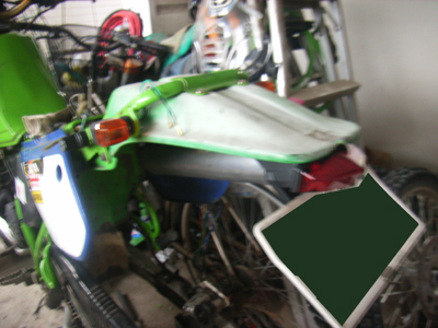

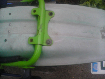

リアフェンダーの老化現象

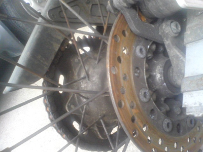

ディスクのサビ

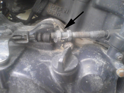

クラッチサポートの破損
これらを何とかするために行動開始!!

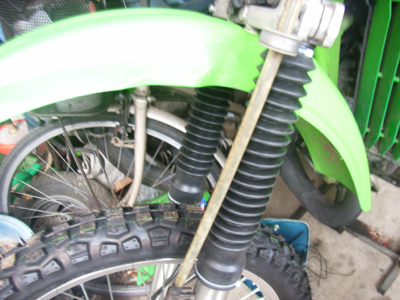

フロントフォークはバイク屋さんへ依頼
いつもお世話になってる「すずき屋」さんへ

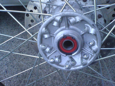

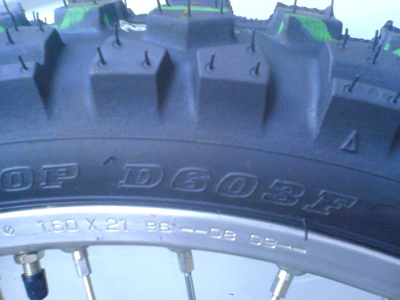

ついでに、Fホイールのスポーク張替えとタイヤ交換も依頼

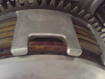

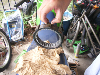

クラッチカバーが届いたので交換ついでに張り付いているクラッチを・・・
全部一緒に抜けて来ました(^^;

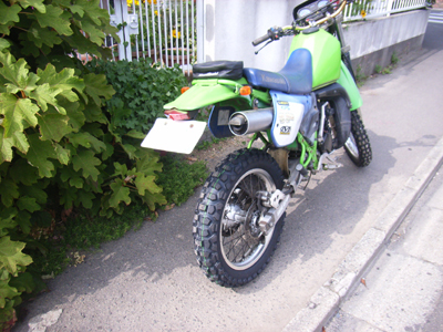

リア周りの電装品を交換
テールはDRCの汎用LEDテールへ交換
フォークブーツも新調です。

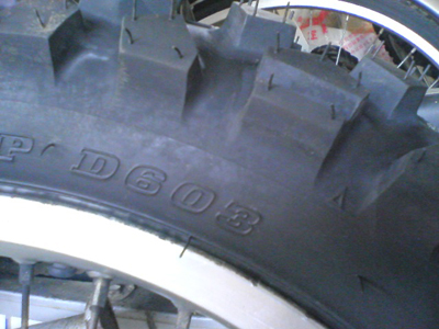

リアタイヤ

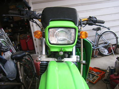

ライト周りは、KLXの物を流用

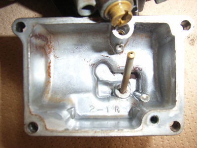

キャブのフロート室は意外と綺麗だった。

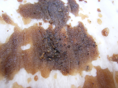

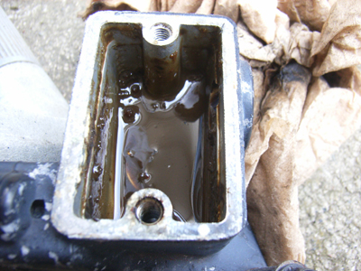

しかし、この固体物はブレーキオイル
キャリパー側のホースを外したら・・・出てきました。
マスターのオイルタンク内は「チョコレート」が溜まってました。
KDX125のマスターに交換です。
で、こんな感じに仕上がりました。
