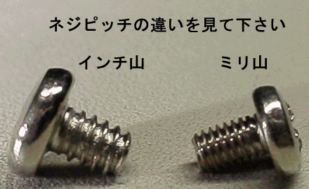

 DOS/Vショップで買うとインチネジを買わないと取り付けできません。
 一緒に買ってきましょう。

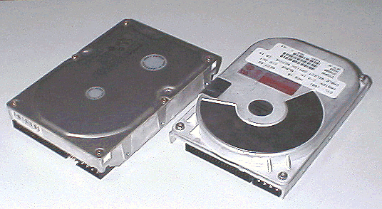

 HDDがどういう物か見たこと無い人はこれがHDDです。
 この時に、HDDのメーカーを確認しましょう。

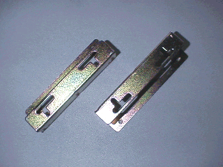

 最悪、5インチベイ取り付け金具を使う方法もありますけど・・・

 空いているHDDベイに取り付けるわけですがこの時インチネジを使うので
 忘れないで一緒に買ってきて下さい。(セット物で千円以下)

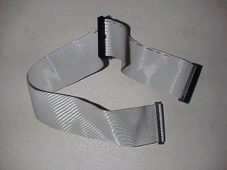

 HDDに繋がっているフラットケーブルにコネクタが余っていれば、それを増設HDD
 に繋ぎますが、無い場合はIDE用40ピンコネクタ付きケーブル(1200円位)
 も買わないと繋げることが出来ません。

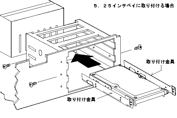

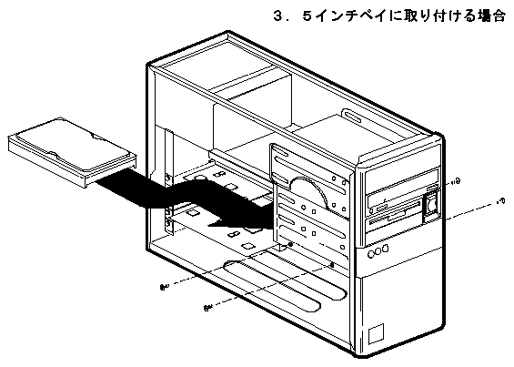

 取り付ける場所は、各自のPCのベイの位置によって違います
 例として取り付け図を載せておきますので参考にして下さい。
 5インチベイ取り付け方法
 3.5インチベイ取り付け方法

 40ピンケーブルを取り付けます。
 HDDの方にコネクタの受け側の中央付近に切り欠きが有ります。
 それに合わせてコネクタを差し込みましょう。
 ん?コネクタの方に出っ張りが無い?
 困りましたねぇ、向きがわからないですねぇ
 その場合は、ケーブル端の1本が赤色になっていますよね?
 普通HDDのコネクタの1番ピンは、電源コネクタ側になっていますので
 その赤い方を電源コネクタの方向に向けて差し込めばOKです。
 (HDDの基盤に1番ピンの印字(1とか)が有るのでそれを確認した方がいいですけど)
